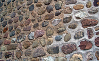

A tömörített talajra sóder­ágyba helyezett kövek, habarccsal fúgázva nagyon jól mutatnak. Hátrányuk, hogy nehézkes rajtuk a hó eltakarítás, és a beszivárgó víz repeszti a betonfúgákat, emiatt évenkénti javítást igényelnek
