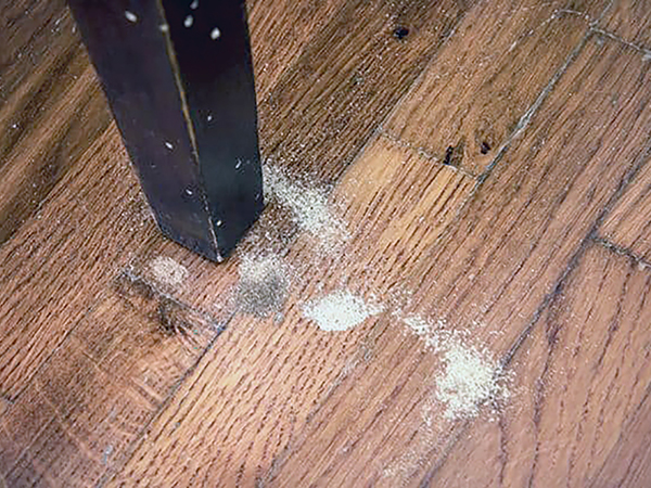

Szú vagy más farontó bogár károsítja a fát? Megmutatjuk, hogyan ismerhetjük fel a fertőzést, mikor elegendő a favédőszer, és mikor szükséges szakember segítsége. Apró lyukak a bútoron, finom faliszt a gerenda alatt vagy halk sercegő hangok a fából – ezek mind farontó bogarak jelenlétére utalhatnak. Sokan ilyenkor egyszerűen azt mondják, hogy „szú van a fában”, pedig több különböző farontó bogár is okozhat hasonló károkat. Megmutatjuk, hogyan ismerhetjük fel a fertőzést, milyen hibákat érdemes elkerülnünk, és mikor elegendő az otthoni kezelés, illetve mikor szükséges szakember segítsége.

Ilyenkor kirágják magukat a fából, csúnya lyukakat hagyva a fa felületén. Párosodnak, majd a petéket lerakják a fában rágott lyukakba, és kezdődik előlről minden, csak most már nem 1-2 lárva fogja rongálni a fát, hanem nagyon sok. Amikor a bogarak táplálkoznak, akkor a fa elporlik, és egy porszerű anyag marad utánuk a járatokban, ami kihullik. Sokszor csak ezt vesszük észre.
A bogarak károsítása általában alig észlelhető, amikor pedig már a táplálkozásukkor keletkező, finom furatlisztet látjuk a tárgy körül – vagy a kirepülőnyílásokon át távozott bogarakat találunk –, addigra a felszín alatt már általában komoly, gyakran visszafordíthatatlan károk keletkeztek.
