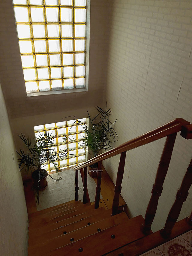

Az üvegtégla fényáteresztő és hőszigetelő tulajdonságai
Az üvegtégla fal szilárdsága mellett a fényáteresztő tulajdonságával vívja ki sikerét. Lakás sötét helységeinek természetes fénnyel való megvilágításánál hasznos lehet ez a megoldás. Mivel az üvegtégla a napfény közel nyolcvan százalékát átengedi, ezért ablak helyettesítésére is alkalmas. Üvegtégla „ablakhoz” még építési engedély sem kell, így alkalmazásával elejét lehet venni a szomszédos vitáknak is. A színes üvegtégla amellett, hogy természetes fényt juttat a lakás terébe, az ember számára fontos színnel is megfesti környezetét. Az üvegtégla színét a belső helység burkolat színhez harmonizálva, egymást erősítve olyan harmóniát teremthetünk, amely nélkülözhetetlen az átható enteriőr kialakításhoz.
Különbséget kell tenni külső térrel érintkező, vagy belső térben alkalmazott üvegtégla falak között. A külső térrel érintkező üvegtégla falak hőszigetelő képessége szoros összefüggésben van az utálatos páralecsapódással, penészgomba megjelenésével. Míg belső térben az „egyszerűbb” üvegtégla is megteszi, addig a külső tér miatti hő átbocsájtási értéknek meg kell felelni a modern igényeknek. Az egyszerű üvegtégla hő átbocsájtó képessége 2,7K, míg egy szilárd falazattal szembeni követelmény 0,4K érték alatt van. A nyílászáró (kétrétegű gázzal töltött ablakok) megközelíti az 1,1K értéket.
Tehát, ha az ablakokhoz hasonlítjuk az üvegtégla hővezető képességét, akkor az egyszerű üvegtégla meg sem közelíti az általánosan elfogadott értékeket. Külső térrel érintkező helységbe a drágább, de hőszigetelő tulajdonságban javított hőszigetelt üvegtéglát kell beépíteni! A hőszigetelt üvegtégla 1,5K hő átbocsájtó értékkel rendelkezik, ami sokkal jobb, mint a sokak által ismert hagyományos üvegtégla értéke. Hagyományos üvegtégla maximum lépcsőházak bevilágító üvegtégla falazatnak felel meg.
Belső térben vagy a dupla soros 20cm légréssel beépített üvegtégla, vagy a hőszigetelt üvegtégla felel meg a minimális követelményeknek. A két sorban beépített hagyományos üvegtéglával elérhető érték 1,5K, ami egy rosszabb ablak értékével egyezik.
Az üvegtégla nem alkalmas teherhordó falazatok kiváltására, vagyis az üvegtégla beépítése hasonlóan kell történjen, mint egy nyílászáróé, azaz a rá nehezedő súlyt megfelelően méretezett áthidalóval ki kell váltani.
Kisebb díszítő jelleggel beépített üvegtégla esetén mérlegelni kell a ránehezedő súly mértékét és a környező falazat átboltozódási képességét, így pár darab üvegtéglát gond nélkül bárhova beépíthetünk. Terhelhetőségen kívül az üvegtégla stabilitásának megtartása érdekében számos lépést meg kell tenni üvegtégla építése közben. Merevítésnek a vízszintes és függőleges sorokba acél huzalt kell beépíteni!
Ezenkívül figyelemmel kell lenni egy üvegtégla fal méretezésének határaira is, amely egybefüggő területben 15m2, magasságban 6m, vízszintesen 7,5m. Ezeket meghaladó üvegtégla fal méretek esetén dilatációs rést kell beépíteni az üvegtégla táblák közé.
