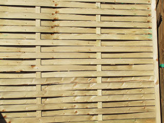

Kész lamellás kerítéselemek
A vékonyabb deszkákból és felül átlós lécráccsal kialakított kerítéselemek nagyon mutatósak
Ezek teljesen beszerelésre kész táblák. Kialakításukat tekintve különféle méretű léckeretekbe foglalt, vékony lamella lécekből szegezéssel összeállított táblák. A kereteik szelvényméretétől függő a lamellák szelvénymérete is, ezért a szilárdságuk és önsúlyuk is változó. Az elemek szélessége a variálhatóság érdekében többnyire 90, 100, 150, és 180 cm, a magasságuk pedig 180 cm, de egyes típusnál választhatók 90 cm magas táblák is. Ez utóbbiakat a trapéz alakú, ferde tetejű elemekhez szokás elválasztó kerítésként alkalmazni. Alakjuk tekintetében a kész lamellás elemek általában négyszögűek, de néhány típuson belül választhatók íves tetejű táblák is. Stílusban hozzáillő kész kaputáblák teszik kompletté a választékukat. A különböző szelvényméretű lamellák lapolási mintázata általában vízszintesen fut, középen pedig egy-két helyen függőleges lamella rögzít a sűrű bordázatot. A széleken természetesen a keret zárja le az egymáshoz erősített lamella léceket. Egyéb formai jellegzetességűk, hogy van közöttük néhány típus, amelynek felső részét széles szegélyként mintás lécrácsozat díszíti, sőt, ez esetenként középen akár a teljes táblafelületet megosztja. Különös mintázatot ad a 45 fokban ferdén futó, átlós lamella bordázat, amelynél az áttört felületet csúcsán álló háromszög alakú, ritkán elhelyezett lamellák alkotják. Az ilyen elemeknek van domborúan ívelt változata is.
Az átlátható mintázattal ellátott elemeket testes, 45x70 mm-es keret és 8x95 mm-es szelvényméretű lamellák alkotják. Ezeket a kerítéselemeket dekoratív háttér felületként lehet - akár a többi kerítéselemhez illesztve - beépíteni. Az ilyen kerítéstáblák falazott lábazatokra és oszlopok közé beerősítve is dekoratív látványt biztosítanak. A kerten belül pedig az alacsony elemek elválasztó kerítések kialakításánál alkalmazhatók előnyösen. Ez esetben a magasságukhoz igazodóan csak 1 m hosszúságú oszlopok szükségesek.
