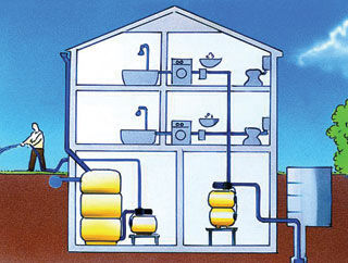

Szürke vizek
A szürke vagy másodlagos – WC-k és a mosógép számára – vízellátást biztosító berendezések vagy az épületen belül épületgépészeti módon kialakított kis vízellátó egységgel, vagy nagyobb vízmennyiség esetén a gyűjtőtartályok mellé telepített szivattyúaknában hasonló berendezéssel alakíthatók ki. Az épületen belüli szivattyúegységek külön szívótömlőn át termelik a tartályokból a szükséges vizet. Célszerű megoldásként ez a szívótömlő egy kis úszóhoz van rögzítve, így mindig a tartály felső, tisztább vízrétegeiből szívja a vizet. Természetesen 6-7 m-nél mélyebb szintről ezek a centrifugál szivatytyúk nem képesek a vizet felszívni. Erre a tartályok telepítésekor figyelemmel kell lenni. A kisebb vízmennyiségek kielégítésére a legújabb automatikus vízellátó szivattyúk (Pl. AL-KO HWA típusok) is alkalmasak.
A külső elhelyezésű berendezések megegyeznek a légüstös, hidroforos házi vízellátó berendezésekkel. A működésüket a fogyasztó (WC tartály, mosógép) felőli szabályozással kell biztosítani. Emellett a tartályok vízszintje is befolyásolja az üzemelésüket. Amennyiben elfogyna az esővízgyűjtő tartályokban a víz, akkor az épület ivóvízellátó rendszere felőli vízutánpótlás a további üzemelés feltétele. Egyéb megoldásként a kertbe telepített talajvízkútból kinyert vízzel pótolhatjuk a tartályokban tárolt vízmennyiséget.
