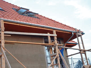

Ezzel azonban csak a csapadékvíz gyors elvezetését tesszük lehetővé, de a csatornarendszer szivárgásait nem szüntetjük meg. Alkalmi tömítésekkel ezeket talán még ideig-óráig megszüntethetjük, ám ha maga az ereszcsatorna már élemedett, korrodált, hasznosabb, ha helyébe új csatornát szerelünk. Esetenként talán elég lenne a hibás szakasz kicserélése, ám esztétikailag egy teljesen új esőcsatorna rendszer szakszerű felszerelésével nemcsak az összes eddigi beázási problémától szabadulunk meg, hanem a ház külső megjelenését is előnyösebbé tehetjük. Az ilyen munkához azonban csak ritkán elég egy megfelelő magasságú létra, biztonságosabb a szilárd állványzat. Ha a csere mellett döntünk, akkor érdemes elgondolkodnunk azon is, hogy milyen csatornát válasszunk. Kisebb családi házaknál célszerű olyan gyártmány mellet dönteni, amit esetleg saját kezűleg is felszerelhetünk. Ilyen esetekben az új csatorna méretét úgy kell megválasztani, hogy a felrakása után is képes legyen elvezetni a csapadékvizet. Ezt ellenőrizhetjük, ha azt vesszük alapul, hogy 100 m2 felületről 1,5-2 l/s csapadékvíz folyik le. Ezt egy 100 mm keresztmetszeti profilú ereszcsatorna már biztonságosan elvezeti, amit nem érdemes túlméretezni. Bonyolultabb alakzatú tetőknél azonban célszerűbb ezt a munkát szakemberre bízni, aki biztonsággal ki tudja választani az új rendszerhez szükséges összes elemet, és a munkájára garanciát is vállal.
A csatorna cseréhez gyakran nem elég egy létra, állvány kell hozzá
