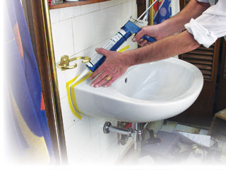

Ragasztó és tömítő szikikonok
A semleges kémhatású, rugalmas építő-szilikonok cement- és mésztartalmú építőanyagok, fa- és fémfelületek tömítésére alkalmasak. Megfelelő változataik időjárás-, víz- és hőállók, ellenállnak az UV sugárzásnak, az enyhe savaknak, lúgoknak. A speciális "tűzvédelmi szilikon" akár 150 °C hőmérsékletet is elvisel. A szilikon alapanyagú tömítő anyagok között találunk ragasztásra specializálódott típusokat, ezek tehát tömítenek és ragasztanak is. A ragasztó szilikonok pedig nagyon is erősen. Kiválóan tapadnak üveg felületekhez is, ezért akár akváriumok falának ragasztására és tömítésére is alkalmasak, másokkal a szegezést, csavarozást helyettesíthetjük; a puszta falra, fára, fémre is ragaszthatunk velük.
