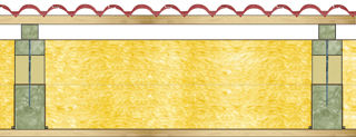

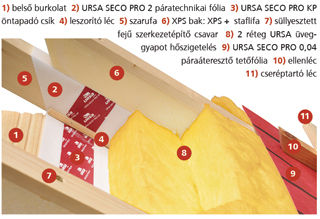

Erre nyújt megoldást az URSA üveggyapot, XPS és SECO termékeinek kombinált alkalmazása. A belső oldalra párazáró SECO fólia kerül elhelyezése, a meglévő szarufákat pedig URSA XPS bakok segítségével magasítjuk, ami lehetővé teszi a szükséges hőtechnikai követelményeknek, vagy az ezen felüli igényeknek megfelelő vastagságú hőszigetelés kialakítását URSA üveggyapot elhelyezésével.
Előnyök:
  • Épületfizikailag helyére kerülnek a páratechnikai rétegek: véglegesen megszűnnek a lakótérben és az épület szerkezetében kialakult problémák.
  • Komplex megoldás: szarufa magasítás – hőszigetelés – alátét fólia.
  • Az XPS bakoknak köszönhetően minimálisra csökken a szarufa vonal menti hőhíd hatása.
  • Optimális ár-érték arány más megoldásokhoz képest.
