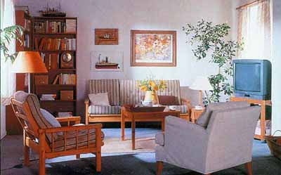

Otthonunk berendezési tárgyai között fontos szerepet töltenek be a kárpitozott bútordarabok. A székek, fotelok, lábzsámolyok, fekhelyek mindennapos kényelmünket szolgálják, kárpitozásuk pedig jelentősen befolyásolja otthonunk összképét, hangulatát. A kárpitozás módja, a huzatok anyaga, mintázata és színe mellett azonban az állapotuk is meghatározó.
2
Az állandó és sokszor nem is túl kíméletes használat még a legkiválóbb huzatanyagokat is kopottá teszi, a napsugarak és a por meg elfakítják a színűket. A változás viszonylag lassú, eleinte észre sem vesszük, csak évek múlva döbbenünk rá, hogy mennyire fakó, kopott a kárpitanyag, formátlanok már a párnázatok (1). Nos, ilyenkor jött el a kárpitcsere ideje. A várható kiadás többnyire szép summa, a munka pedig sok piszokkal jár, de vannak előnyei is. Ilyenkor ugyanis mód adódik némi fazonigazításra, a párnázat cseréjére, az eltérő kárpitanyagú darabokat meg könnyűszerrel "egyenruhába" bujtathatjuk (2). Azt pedig, hogy a munkát kárpitosra bízzuk, vagy saját kezűleg végezzük el (3), elsősorban a pénztárcánk, vállalkozó kedvünk és a kárpitcsere munkaigényessége alapján dönthetjük el. Köztudott, hogy a legegyszerűbb szakipari munka is sokba kerül, ráadásul a bútorszövetek sem túl olcsók, ezért nem nehéz kiszámolni, hogy az áthúzás sokszor majdnem fele annyiba kerül, mint egy közepes minőségű új garnitúra megvásárlása. A költségek azonban sokkal elviselhetőbbek, ha a munkát magunk végezzük el. Ismervén a közepes árszintű, többnyire lágy habanyagokkal párnázott és egyszerű módon kárpitozott bútorokat, erre meg is van minden esélyünk, még a sima felületű, egyszerűbb, telekárpitozott darabok esetében is. Közben adódhatnak ugyan neuralgikus helyzetek, ám ezeken kellő figyelemmel túl lehet jutni.
