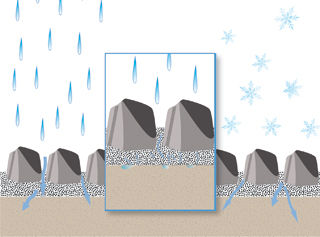

A megoldás: a szivárgóképes fugázó
A Botament térkő-, kő-, és klinker burkolatokhoz kétféle szivárgóképes fugázót is gyárt. A BOTAZIT(r) Garden PF 1K egykomponensű térkő fugázó leginkább egy rugalmas fugázóhoz hasonlít, viszont rendkívül jó vízáteresztő és nagy az ellenálló képessége a kimosódással és az időjárással szemben. A fuga mosásálló és könnyen tisztítható marad a használat során. Terméskőburkolatokhoz, betonkő-burkolatokhoz, klinker burkolatokhoz, kerti ösvényekhez, házak bejárati útjához és közvetlenül a gyalogosok által igénybevett teraszokhoz is alkalmazható.
A BOTAZIT(r) Garden PF 2K kétkomponensű, műgyantakötésű, megfelelő ásványi szemszerkezettel előkevert habarcs, melyet rendkívül jó vízáteresztő képesség, magas mechanikai szilárdság és fagyállóság jellemez. Alkalmazható terméskő, térkő- burkolatok fektetésénél fugázásra, ill. régi burkolatok felújításánál, közepes terhelésű területeken, sétálóutcákban, parkokban, akár enyhe járműforgalom esetén is.
