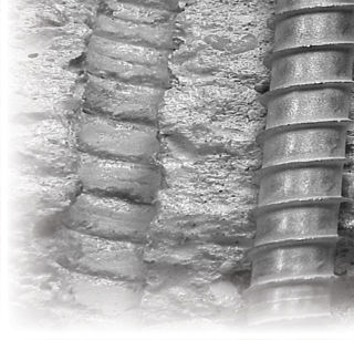

A betoncsavar egy új rögzítő elem, melynek nagy előnye az egyszerű és gyors szerelés. A betonba fúrt lyukba a szerelés során a betoncsavar magának menetet vág. A betoncsavarok a lehorgonyzandó húzóerőt mechanikusan adják át a betonnak, a betonba bevágódott csavarmenet "foghatása" révén.
A betoncsavarok mértékadó tönkremeneteli módja a környező beton kúp alakú kitörése. A betoncsavarok teherbírása mintegy 20%-kal kisebb, mint terpesztett és alámetsző csapoké hasonló körülmények között. A megfelelő alkalmassági bizonyítvánnyal rendelkező betoncsavarok működési módjuk alapján repedésmentes és berepedt betonelemekben egyaránt felhasználhatók. Betoncsavart az 1990-es évek során egymással párhuzamosan több gyártó cég fejlesztett ki. Nagy előnye más, forgalomban levő rögzítőelemmel szemben, az egyszerű és gyors beépítés. A faszerkezetek kapcsolásához használt különböző facsavarokhoz hasonlóan a betoncsavar az alapszerkezetbe a behajtás során menetet vág. Az erőátadást a csavarszár és a beton között a menet biztosítja. A menetprofil az általa vágott hornyot teljesen kitölti, és a csavarszárba bevezetett húzóerőt az érintkezési felületen nyomás formájában adja át a betonnak. A facsavarral ellentétben a betoncsavar nem tölti ki teljesen a furatot. A csavarszár és a furat fala között egy hézag marad szabadon. A betoncsavart - a facsavarhoz hasonlóan - a rögzítendő elemen átdugva, azaz átmenő szereléssel építik be.
