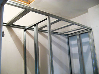

A helyiségek beugró részeit esetenként beépített szekrényként lehet hasznosítani. Kialakításához UW és CW idomokból összecsavarozott fémváz szükséges, amelynek mérete a beugró mélységéhez igazodjon. Ha esetleg több akasztórúd is kerül a szekrénybe, akkor ezek
hosszfelezőjébe szélesebb CW idomot is ajánlatos a vázba erősíteni – a ruhák fokozott terhelése miatt. A szekrény beépített jellegét a váz két oldalról történő gipszkarton borítása teszi majd falszerűvé. Az éleket ajánlatos fémlemez élvédők beépítésével megerősíteni. A burkolat besimítása és kifestése után már helyükre kerülhetnek a polcok és az akasztó rudak, amelyek a kabátok tárolásához szükségesek. A szerelvények lehetőleg a fémvázhoz csavarozottak legyenek, hogy a terhelést ne a csak a burkolatot terhelje.
