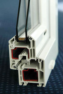

Mivel az ablakok cseréje, vagy új épületeknél a korszerű szerkezetek beépítése jelentős anyagi kiadással jár, a költségeket sokan azzal próbálják csökkenteni, hogy az üvegszerkezeten spórolnak. Ugyanis a korszerű keretek és tokok hőszigetelési értékei sem egyformák, mint ahogyan a beszerelt üvegszerkezeteké is különfélék. A keretek akár 0,9 W/m2K értékűek is lehetnek, mégpedig a szerkezeti idomok kamraszámától függően. Bármelyik korszerű új ablak szigetelési tulajdonságai jobbak a régi nyílászárókénál, és e korszerű termékekbe bizonyos határon belül bármilyen összetételű üvegszerkezet beépíthető. Általában 4+16+4 mm-es összetételű üvegszerkezet az alapkivitel, amelynek azonban a hőszigetelő értéke csak 2,8-2,9 W/m2K. Ez ugyan csupán egy tizeddel jobb érték, mint amit egy palló-, vagy gerébtokos ablak kettős üvegezése ad, de az utóbbiak tömítetlensége 20 %-kal tovább rontja a szigetelési értéküket. Amennyiben ismert az új ablak külső- és szárnykeretének K értéke, ehhez igazodó hőszigetelésű üvegezést válasszunk hozzá. Ugyanis az üveg a keretnél jóval nagyobb felületű, ezért hőszigetelési szempontból ez a döntő. A választást megkönnyítendő, az alábbiakban közöljük a különböző szerkezetű üvegbetétek hőszigetelési értékét.

Összehasonlításul megemlítjük, hogy a 4 mm-es, egyrétegű ablaküveg hőszigetelése csak 5,8 W/m2K értékű. Az új ablakokba beépíthető alaphőszigetelő üvegezés, amely két, egymástól 16 mm-re levő 4 mm-es üvegből áll, és légrése levegővel töltött, már 2,9-3 W/m2K értékű üvegszerkezet. Ennél jobb hatásfokú a fokozott hőszigetelésű üvegezés. Ennél az egyik üveglap belső oldala lágy fémbevonatú, és levegővel töltött változata 1,3-1,4 W/m2K értékű. Ha pedig a légrés argon gázzal töltött, az üvegezés hőszigetelő tulajdonsága akár 1,1 W/m2K értéket is eléri. Ennél jobb hőszigetelést csak három rétegű üvegezéssel lehet elérni. Ez esetben az üveg 4-10-4-10-4 összetételű szerkezet, amelyből két üveg ún. Low-E bevonatú, és a légrések argon gázzal töltöttek. Ennek köszönhetően a hőátbocsájtási tényezője csupán 0,85 W/m2K értékű. Ilyen üvegezést azonban csak különleges igények kielégítésekor érdemes az ablakokba építtetni.
A fenti értékek csak az üvegszerkezetekre vonatkoznak, az egész szerkezet hőátbocsátását az ablakkeretek minősége, többek között a kamrák-, a gumiszigetelések száma, továbbá a beépítés minősége is befolyásolja. Ezért ajánlott ablakcsere előtt szakemberrel konzultálni a legcélszerűbb ablaktípus és üvegezést illetően. Egy biztos, hogy az új ablakok tökéletes záródása mindenkor garantált, a hőszigetelésük pedig egyértelműen jobb lesz, mint a régi nyílászáróké. E mellett a zaj-, fény-, és biztonsági védelmük is hatásosabb a régi ablakokénál, sőt e tulajdonságaik igény esetén még fokozhatók is.
