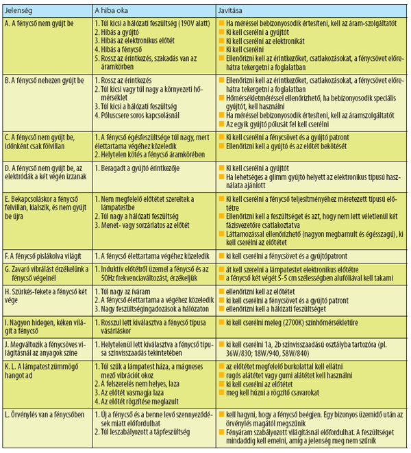

A fénycsöves világítás minőségi problémái
Aki környezetében fénycsöves világítást üzemeltet, bizonyára már találkozott rendellenes működéssel, amelyek olykor nagyon zavaróan tudnak hatni. A hibaelhárítás, a rendszer működési elvéből adódóan bonyolultabb, mint egy hagyományos izzós lámpatest esetében. Az alábbiakban a gyakrabban előforduló hibákat és ezek megszüntetésének módját foglaltuk össze:
