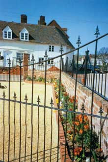

Képeinkkel igyekszünk ötleteket adni. Megmutatni, hogy milyen alapelemekből, mi készíthető. A szakkereskedőnél azonban több száz oldalas könyvek csodálatos képanyaga tanulmányozható át, érdemes tehát erre időt és energiát fordítani. Saját képességeinket se becsüljük túl. A kivitelezésben annyit vállaljunk, amihez tudásunk és szerszámkészletünk elegendő. A többit bízzuk a szakemberekre. Az egyik legnagyobb ilyen szakkereskedő a
