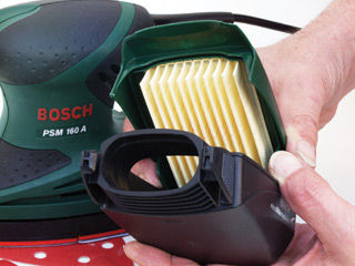

A különféle talptartozékok persze csak akkor hasznosak, ha a hozzávaló tartalék csiszolóanyag lapokról is időben gondoskodunk. Az ilyen gépekhez mellékelnek néhány csiszolólapot, ám mivel ezeknél a porelszívás alig érvényesül, a szemcsék hamar eltömődnek, elkopnak. Pótlásukhoz tépőzáras csiszolólapok szükségesek, és bár a gyári kivágású darabok a legtökéletesebbek, szükség esetén a pótló darabok egy nagyobb, nem lyuggatott, tépőzáras és téglalap alakú csiszolólapból egyedileg is kivághatók. A kopott delta csiszolólapokat azonban ajánlatos a típushoz megfelelő méretű és lyukasztású tartaléklapokkal pótolni, mert csak így lesz megfelelően kihasználható a gép. A fazonos és nehezen hozzáférhető helyeken ezek a csiszológépek jelentősen megkönnyítik a munkát, viszont nagy felületek finomító csiszolásához nem elég hatékonyak, mivel kicsi a talpuk. A nagyobb munkákhoz jó ha van legalább egy egykezes gépünk is. A vibrációs csiszolók új generációja már egybeintegrált szűrőrendszerű, és porgyűjtőjük könnyen tisztítható. Ezek többnyire textilzsák szűrők, de létezik ezeknél kétszer hatékonyabb filteres szűrő is, amely egy átlátszó dobozba gyűjti a munka során felszívott port. Így könnyen ellenőrizhető, mikor kell kiüríteni, hogy továbbra is hatásos maradjon a porelszívás. A korszerű csiszológépek némelyikén nyomásszabályozók, pontosabban a LED kijelzésű nyomásérzékelő is van. Ha ugyanis túl nagy erőráhatással csiszolunk, azzal lelassítjuk a csiszolás sebességét, túl terhelhetjük a motort és a munka is fáradságos lesz. Hogy ez ne következzen be, a nem ideális nyomás mértékét az egymás után felvillanó LED-ek jelzik. Ezáltal nemcsak könnyebb az ideálisan hatékony nyomóerőt betartani, de ez a szerszámgép élettartamára is jótékony hatással van. Az ergonómikus formakialakítások ugyancsak a könnyű munkavégzést szolgálják, ami különösen a hosszabb lélegzetvételű munkáknál becsülhető igazán. A lágy burkolatú részek pedig a csiszológép rezgéseinek jelentős csillapításán túl a gép jó kézbentartását és korrekt irányíthatóságát segítik elő.
