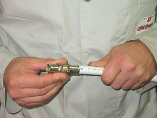

Mindkét fitting fajtánál lényeg, hogy a csővég vágási felülete tengelyre merőleges legyen. Ezt csak csővágóval lehet biztosítani. A cső körkörösségét ezt követően kalibrálóval lehet megteremteni, majd az esetlegesen keletkezett vágási sorját el kell távolítani. Ezt kövesse a szorítóanya, majd a szorítógyűrű felhúzása, és végül az illesztőcsonk csőbe ütközésig történő illesztése. A présfittingekkel történő rögzítéshez speciális szerszám szükséges, pofáinak a préseléskor teljesen zárniuk kell a tökéletes és szivárgásmentes zárás érdekében. Ezt a technikát főként a szakemberek használják. Előnye, hogy szinte nincs átmérő növekedés a csatlakozásoknál, ami különösen a falba fektetett vezetékeknél nagyon előnyös, viszont a csatlakozások utólag már csak roncsolással bonthatók.
A szorítógyűrűs fittingek alkalmazása egyszerűbb, mivel a csővégeket a szorítógyűrű és a szorítóanya rögzíti a helyére. Mivel az ilyen csatlakoztatások létrehozásához csupán megfelelő méretű villáskulcsok szükségesek, bárki saját kezűleg is kialakíthatja a különféle csőszakaszokat. Ezeknél is fontos a csővégek merőleges vágása, sorjátlanítása és a csővég tömítőgyűrűig történő fittingbe illesztése. A szilárd csatlakoztatást a szorítógyűrű anyával történő összenyomása hozza létre, amihez csak villáskulcsra van szükség. Ezt a módszert inkább a falon kívüli vezeték kiegészítéseknél érdemes alkalmazni. Külön előnye, hogy hiba esetén könnyen bontható, hátránya viszont, hogy a fittingek viszonylag jelentős átmérő növekedést okoznak a csatlakozási helyeken, amit falba fektetéskor a vésett horony kialakításánál figyelembe kell venni. A falon kívüli vezetékeknél pedig gátolja, hogy közvetlenül a fal előtt fusson a vezeték.
