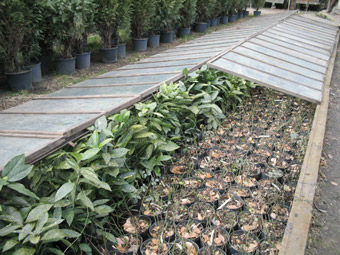

fakeretből és a melegágyi ablakból áll, ezért légtere kicsi, bár előnye, hogy így mindig oda helyezhető, ahol épp szükség van rá. A képeken bemutatott melegágy állandó helyet igényel a kertben, hiszen egy előre elkészített betonmedencéről van szó, amely szükség szerint melegágyi ablakokkal fedhető le. A betonmedence ideális mélysége 60-80 centiméter. Az ilyen mélységre süllyesztett melegágynak jobb a természetes hőt kihasználó képessége is. Télen és kora tavasszal nem hűl le annyira, késő tavasszal a nagyobb légterének köszönhetően pedig kisebb a valószínűsége a túlhevülésnek. A hagyományos melegágyi kereteket kis belmagasságuk- és a külső hőmérsékletnél alig nagyobb hőtartó képességük miatt csak kora tavasszal használhatjuk magvetésre. Májustól következő év február végéig csak a helyet foglalják valahol. A betonmedencés melegágy hasznosítása egész évben megoldható.

Mivel belmagassága megengedi, néhány zöldséget továbbnevelhetünk benne a betakarításig. Ez a betonmedencés megoldás a hagyományos melegágyakhoz viszonyítva egy nagy légterű berendezésnek számít, a termesztési célt szolgáló üvegházakhoz viszonyítva azonban kicsi a légtere, de még használható ilyen célokra is. Így igazán korai saját paprikát, paradicsomot szüretelhetünk benne, de a korai káposztaféléink is még hamarabb lesznek betakaríthatóak, mind szabadföldről. A betonmedence alján nevelhetjük a zöldségeket cserepekben, ládákban, de egyszerűen hordhatunk bele földet is. Utóbbi esetben a túlöntözést elkerülésére fordítsunk külön figyelmet, hacsak a betonmedence alján nem készítünk egy lefolyót. A zöldségnövények kikerülés után a nyári-őszi időszakban dísznövények szaporítására, dugványozásra, cserépben nevelt növények oltására kitűnő helyül szolgál e többfunkciós létesítmény. Ekkor némi árnyékolás szükséges, és már készen is van a nem túl napos, optimális hőmérsékletű és páradús légterű szaporító berendezés. Ha a zöldségpalánták májusi kikerülése után nem szeretnénk termesztési célra használni a berendezést, akkor a továbbiakban az üvegházi ablakok leszerelését követően gyermekpancsolónak, vagy kerti tónak is használhatjuk a medencét. Mindkét esetben gondoskodjunk arról, hogy a beton fala ne engedje át a vizet. Gyermekpancsolónak a téglalapforma teljesen megfelel, kerti tónak ez az alak kissé mesterkélt. A természetesebb látvány érdekében a medence egyes sarkait fedjük be deszkalapokkal, amelyekre cserepes növényeket helyezhetünk, a széleit pedig borítsuk be kenderzsákkal, vagy jutaszövettel, de kaphatók már olyan dekorfóliák is, amelyek felületére kavicsokat ragasztottak.
Ezzel a módszerrel egy szabálytalan alakú kerti tavat kapunk, amelynek peremeinél sem látszik már ki, hogy egy mesterségesen kialakított betonmedencéről van szó. Késő ősszel az ablakok felhelyezésével a pancsoló, vagy kerti tó ismét átalakulhat melegággyá, amelyben télen a hideget igen, ám téli nedvességet nem bíró növényeinket teleltethetjük. Február végén pedig következhet újra a zöldségmagvetés benne.
