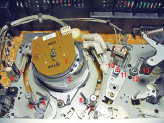

A kényesebb audio készülékekhez csak elektronikai tisztítókat, vagy esetenként o
xidmentesítő hatású elektronikai kontakt tisztítószereket érdemes használni. Az sem ritka, hogy az oxideltávolítás maradványait egy másik szerrel kell megtisztítani, és egy harmadikkal lehet védőbevonatot biztosítani a különféle csatlakozó felületeken. Egyszerűbb esetekben viszont elégséges olyan az általános hatású kontakt tisztítók használata is, amely a tisztító hatása mellett oxidvédelmet is ad (Cleaner 601). Hatásosan távolítja el a port, zsírt, és egyéb lerakódásokat anélkül, hogy megtámadná az érzékeny műanyagokat. A tisztító spray (pl. Video 90) a feltapadt szennyeződéseket távolítja el, a magnó-, videó fejeknél, szenzoroknál, de a CD lejátszók olvasóinál is hatásos, mert a lejátszás minőségét rontó szennyeződéseket maradéktalanul eltávolítja. Speciálisan elektromos berendezések és alkatrészek, nagyfrekvenciájú készülékek nyomtatott áramköreinek, érintkezőinek tisztítására hatásos a Tuner 600, amely az oldószer alacsony felületi feszültsége miatt a nehezen elérhető helyeken is tisztító a hatású.

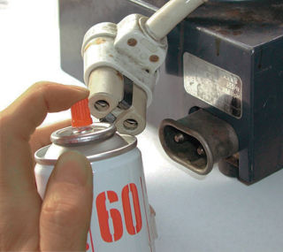

Kenő és védő spray-t általában a tisztítás után, korrózió elleni védelem biztosítása céljából ajánlott alkalmazni. Ez az elektronikai egységeknél is legalább olyan fontos, mint a mechanikai szerkezeteknél. Az elekrtronikai alkalmazásoknál (pl. a Kontakt 40, ill. 61) egy láthatatlan olajréteget alkotva
véd a nedvesség és az oxigén káros hatásai ellen. Ezen felül pedig kenést is biztosít a dugós csatlakozók, kapcsolók és más mozgó alkatrészek között. Helyre állítja az alacsony érintkezési ellenállást a csatlakozó felületek között, vízkiszorító hatása pedig gátolja a meghibásodásokat előidéző oxidálódást. Előnyösen használható finommechanikai szerkezetek kenéséhez is. Erősen elszennyeződött érintkezéseknél szükség lehet előzetes tisztításra és utókenésre is, hogy a kenő és védő hatás tartósan megmaradjon.
