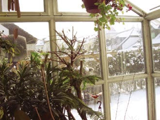

Napjainkban egyre többen fognak bele télikertek építésébe, amit a növények szeretete mellett más is motiválhat. Egy nyitott terasz – miután beüvegezik – az épület szerves részévé válik, hőszigetelő funkciót is betölt.
A télikertek lehetnek fűtöttek, de fűtés nélkül is készülhetnek. Amennyiben télen is lakótér részeként szeretnénk használni, akkor nagyjából 18 °C-ot kell tartanuk benne. Egy beépített teraszon – melyet 3-4 fala felöl fűt a ház – külön fűtés nélkül is tarthatunk hidegházi növényfajokat, mivel itt télen sem süllyed a hőmérséklet 4-6 °C alá.
