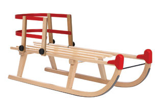

A legtöbben ugyanis „élemedett korú” szánkókat használnak, újat csak akkor vesznek, ha a régi tönkremegy. A faszánkók még mindig nagyon kedveltek és időt állók is, feltéve, ha adódó apró hibáikat megjavítják. Az eresztékek a fa száradása miatt meglazulhatnak, a csapozásokat ezért ajánlatos átvizsgálni, és ahol már nem stabil a kapcsolat, néhány facsavarral, beragasztva beütött, vékony keményfa ékekkel megszilárdítható a csapozásuk. Néhány modellnél a függőleges üléstartó támokat csavarok rögzítik a talpakhoz; ezek meghúzva stabilizálhatók, mint ahogyan a kereszttartók és egyéb fém összekötő elemek is. A lécezett üléseket többnyire egy-egy szeg fogja a kereszttartókhoz, és a kilazultakat nagyobbakkal kicserélve, újból szilárdakká válnak az üléslécek. Kis, ülőkarfás szánkóknál a karfa szilárdsága is nagyon fontos.
Más típusokon az ülést fonott textilhevederek alkotják. Amelyik szakadt, vagy feslett a széle, ajánlott új hevederdarabra cserélni, amelynek visszahajtott végeit
az ülés hossztartójának az aljára kell kárpitos szeggel felfogatni. A feszessége a többihez igazítandó. Nem árt a szántalpak vasalására is vetni egy pillantást, mert a gyakori használat miatt a végük el szokott kopni, és leválik. Ezek is cserélhetők 1,5 mm-es acélszalagból leszabott darabbal, amelynek a végét visszahajtva a talp felső oldalára kell rögzíteni. A lemez azonban 2 mm-rel keskenyebb legyen a talp szélességénél, és az acél szegfejek süllyesztékbe kerüljenek. Végül nem árt, a kopott lakkozást is felújítani egy-két csónaklakk réteggel.
