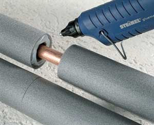

Gluematic 3002 vezetékes ragasztópisztoly
Ergonómiailag megtervezett műanyag burkolata korszerű szerkezetet takar. Könnyűnek mondható, hiszen súlya csak 200 gramm, ám készenléti állapotában a támasztékára állítva mégsem hajlamos a feldőlésre (1). Ez egyrészt a markolat-alj jó felfekvésének, másrészt a széles huzal támasztéknak köszönhető. A pisztoly fokozatmentesen, átkapcsolás nélkül 100-240 Voltos hálózati feszültséggel működik. A tápvezeték 1,8 m hosszú, fixen a pisztoly markolatba kötött. A Gluematic 3002 felfűtéséhez 7-10 perc szükséges, eközben az áramfelvétele 200 W. Munkafázisban azonban csak 45 W a teljesítményigénye, készenléti állapotban pedig mindössze 16 W-nyi energiát fogyaszt.
2
A ragasztópisztoly elektronikus hőmérséklet-szabályozója megakadályozza a ragasztó, illetve a műanyagház túlmelegedését, egyben a túlzóan nagy áramfelvételt is meggátolja. A Gluematic 3002 ragasztópisztolyhoz 11 mm átmérőjű, eredeti Steinel, vagy Pattex ragasztórudakat ajánlott használni. A ragasztóanyag a pisztolyban kb. 200 fokra hevülve felolvad, és a kinyomóravasz meghúzásával a kiömlőcsövön keresztül tudjuk a munkafelületre juttatni, mégpedig percenként 7,5 g-nyi megolvasztott ragasztót. A barkács szettben a 3002 ragasztópisztoly, tartozékként műanyag készenléti koffer, 200 mm hosszú ragasztópálcák és sokoldalú felhasználását bemutató színes füzet van, ami jó tippeket ad a használatához.
