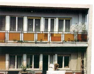

Júniusi lapszámunkban az épületek energia-racionalizációját taglaló cikkünkben már utaltunk arra, hogy a teljes külső hőszigetelés mellett a nyílászárók állapota is számottevően befolyásolja az épület hőenergia igényét. Mivel lakóépületeink jelentős része a múlt században épült, ezek nyílászárói ma már távolról sem felelnek meg a kor követelményeinek, sőt, már beépítésük idején sem voltak kifogástalan állapotban. Hiányosságaik leginkább szélvihar idején észlelhetők, amikor a légmozgások miatt jelentős nyomáskülönbségek alakulnak ki a külső és belső terek között. A nyílászárók tömítetlenségéből adódó hatásokkal azonban nemcsak szélsőséges időjárási körülmények esetén, hanem állandóan számolnunk kell. Anyagilag természetesen csak a téli hónapokban okoznak - a jelentős hőveszteség miatt - többlet kiadást. Ilyenkor a réseken folyamatosan szökik a lakóhelyiségek melege (1), aminek a pótlása - bármilyen fűtési rendszernél - nem is kevés pénzbe kerül. Az okokat, azaz a réseket ezért mindenképpen ésszerű megszüntetni.
