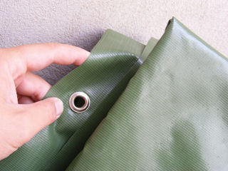

Varrások, gyűrűzések
Egy jó minőségű és tartós ponyva kültéri és beltéri felhasználásra egyaránt alkalmas. Az időjárás hatásainak maximálisan ellenáll, kültéren akár 5 év az élettartama. Szállítása és szerelése egyszerű. A konfekcióméretektől eltérő nagyságú ponyvák hegesztéssel alakíthatóak ki. Egyedi méretre gyártatott ponyváknál a széleken érdemes kérni megerősített visszahajtást. Felhelyezésük, rögzítésük általában kötelekkel történik, ami ringlizéssel kialakított alumínium gyűrűkbe fűzhető be, vagy bújtató kialakításával kettő vagy négy oldalon teljesen elrejthető a kötél. A bújtatók, vagy ringlizések nagyon lényegesek, mivel a legtöbb ponyva könnyen szakad, ezek pedig ezt akadályozzák meg. Anyagválasztásnál érdemes odafigyelnünk az ár-érték arányra. A poliészter ponyva majd 30%-kal vékonyabb, mint a hagyományos akril, ennek köszönhetően a nagyobb méreteknél - az ún. átlapolásoknál - sem keletkezik belőle nagyméretű csomag, ha összehajtogatjuk. Nagyobb rugalmasságának köszönhetően kiengedett állapotban még feszesebben áll, szakítószilárdsága is jobb. Víztaszító képessége 50%-kal nagyobb, mint az akrilé. A vastagság is lényeges, illetve a szövés sűrűsége. Ezek nagyban befolyásolják a ponyva tartóssága mellett annak hőtartó és levegőáteresztő képességét is.
