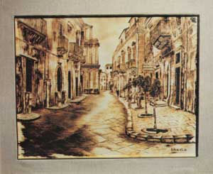

Az első próbálkozások során elsajátított fogásokat ezt követően már komolyabb képek készítésével gyarapítsuk. A jó rajzkészséggel bírók saját vázlataik, vagy képeslapok alapján akár városrészekről is készíthetnek tájképeket. A képet ilyen esetekben hegyes barna ceruzával halványan rajzoljuk elő (7). A rajz csak meghatározó jellegű vonalakat tartalmazzon, a részletekbe menő kidolgozáshoz csak e vonalak beégetése után, fokozatosan lássunk hozzá. Tájképek esetében a perspektivikus mélységet a beégetett vonalak halványodó beégetésével és egyre vékonyabb és halványabb színű vonalakkal érzékeltessük (8). Ehhez természetesen az kell, hogy a beégető szerszámot kellő biztonsággal kezeljük, miközben megfelelően egyenletes sebességgel mozgatva egyenletes árnyalatú vonalakat égetünk a faanyagba. Az erőteljesen erezett faanyagoknál ez elég nehéz, mert az eltérő keménységű anyagrészek pörkölődése is különböző. Ezért célszerű a viszonylag homogén faanyagból készült, ún. repülőlemezt használni képtáblaként.
9
Ha már jól elsajátítottuk a fába égetés fogásait, akkor részletesen kidolgozott képek készítésére is vállalkozhatunk, és esélyünk van a képeinken bemutatotthoz (9) hasonlók megalkotására is. A sikerült képeket rögzítsük vastag kartonból kivágott paszpartuba, majd foglaljuk üvegezett vékony keretbe.
