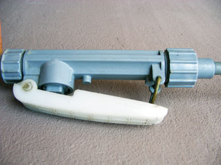

Ezek leginkább a kiskertekben elterjedt eszközök, de nagyüzemben is alkalmazzák olyan részek növényvédelmére, amelyek nagyobb gépekkel megközelíthetetlenek. Méretük változó, nagyságuknak és az egyszerre bekeverhető szermennyiségnek az emberi teherbíró-képesség szab határt, így maximum 20 literesek. Technikai megoldásaik alapján megkülönböztetünk dugattyús-szivattyús, membránszivattyús, légszivattyús készülékeket. Nyomásteljesítményük alapján is csoportosíthatjuk ezeket az eszközöket, ami egyben legfontosabb tulajdonságuk egyike. A legtöbbek által használt típusok a középnyomású, légüsttel kiegészített dugattyús-szivattyús készülékek. Induláskor a hajtókar 15-20-szori mozgatásával feltöltjük a légtartály. A megfelelő üzemeltetéshez 5-6 atmoszféra nyomás szükséges, ami a kar mozgatásával munka közben is pótolható. Maximális belső nyomást tartva 0,8 liter folyadékot képes percenként kijuttatni a gép. E típusokkal két méteres magasságig permetezhetünk, de csőtoldatot használva ennél jóval magasabb növények kezelése is megoldható. Bár ritkaság, de kettes szóró-szerelvénnyel ellátott fejek is beszerezhetők hozzá, így a lomb közepébe tartva, egyszerre több irányba is juttathatunk a permetből.

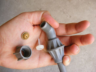

Permetezőgép választásakor érdemes odafigyelni arra, hogy olyan típust vásároljunk, amelynek a karja mindkét oldalra felszerelhető, így jobb és balkezesek kis átalakítással egyaránt kényelmesen használhatják. Karbantartása jórészt kimerül a munka utáni alapos átmosáson, ám ez nagyon fontos, mivel a kisebb dugulások is jelentősen rontják a munka hatékonyságát. Bár több szűrője is van a szerkezetnek, a bekerülő kisebb szennyeződések általában a fúvókánál okoznak először problémát, ami részleges dugulás esetén a szóráskép egyenetlenségében nyilvánul meg. Ilyen esetben a fúvóka szétszedésével és tisztításával orvosolható a hiba, ám gyakori dugulásnál az egész tartályt le kell üríteni, mert valószínűleg több szilárd szennyeződés is van benne. Az egyenetlen szórásképnek, ha nem a dugulás az oka, akkor a szórófej belső alkatrészeinek repedése, törése is hasonló meghibásodást okoz, ezért célszerű a szórófejjel, a fúvókával különösen óvatosan bánni.
A csövekben bekövetkező nagyobb dugulásokat az szokott okozni, ha nem összeszerelve tartjuk a csövet a géppel (például, hogy a mosás után a víz kiszáradhasson belőle), ám ekkor a csőben rovarok, pókok telepedhetnek meg, odapetézhetnek, ezzel okozva dugulást. Ezt elkerülendő, célszerű textilzacskóba betekerni a csöveket: így a víz is kipárolog belőlük, de semmi nem tud beléjük mászni. Munka végeztével ne csak a tartályt mossuk ki, hanem a csöveket is öblítsük át a dugattyús-szivattyú pumpálásával. Ennek elmaradása főleg a régebbi fémgolyós típusoknál okoz gondot, amikor a szermaradványtól a golyó letapad. Ekkor hiába mozgatjuk a kart, az nem sűríti be a működéshez szükséges levegőt. Általában ilyenkor egy-két gyenge kalapácsütés - amit a szivattyú rész aljára mérünk - segít abban, hogy a golyó újra működjön. Munka végeztével soha ne hagyjunk permetszert, vagy vizet a permetezőgépben, és a mosóvizet is amennyire lehet, hagyjuk kipárologni a szerkezetből. Aki ezeket nem veszi komolyan, számíthat rá, hogy algásodni kezd a gép belső fala, és az innen leváló növényi maradványok rendszeressé teszik majd a dugulásokat.

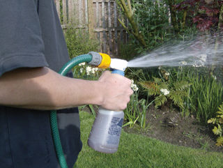

Nálunk még kevesen használják, de barkácsboltokban már kaphatók ezek a fél literes kis tartályok, melyekben főként műtrágyát oldhatunk fel, és juttathatunk ki egyenletesen. A folyamat lényege, hogy a tartályba a leírás szerinti mennyiségű szilárd műtrágyát teszünk, és csatlakoztatjuk rá az öntözőcsövet. A tömlőből jövő víz előbb átmegy a tartályon, oldja a műtrágyát, és a kiömlőnyíláson nagy szórási sugárral immár műtrágyaoldat formájában távozik. Egy tartálytöltéssel 7-8 percig tudunk öntözni. Ezzel 60-70 négyzetméterre lehet kijuttatni egyenletesen a műtrágyát, majd a tartályt újra fel kell tölteni.
