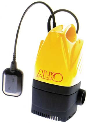

Víztelenítő zsompot létrehozhatunk az épület közvetlen közelében, kívül is. Így csökkentjük annak a veszélyét, hogy az elszívó rendszer lassan-lassan kúttá váljék, és a folyamatos szivattyúzás hatására vízerek alakuljanak ki az épület alatt. Az elszívó rendszer különösebb karbantartást, felügyeletet nem igényel; az úszókapcsoló, mint inspekciós nővér ügyel a rendre. Szivárog a víz, összegyűlik a zsompban, máris indul a szivattyú. Nem is kell hozzá túl nagy teljesítményű, emelőmagasságú, hiszen itt nincs szó nagy vízmennyiségekről, és - sajnos - nem is kell túl mélyről szívni a vizet. A határban sokkalta bonyolultabb a helyzet. Ebbe jócskán besegített az utolsó tíz évünk privatizációs története is, hiszen a vizek normális elfolyását biztosító talajmelioráció nem volt a magánkézbe adás tárgya. Árkokat senki nem akart magának, az nem hasznosítható földterület. Ha mégis jutott, hát sürgősen beszántották, ezzel is nagyobb lett a birtok. Az egész térséget behálózó erecskék hálózata eltűnt a szárazabb időszak hatására. A csatornák és a szivattyútelepek karbantartása megoszlik az állam és az e célra létrehozott vízi-társulások között. A főcsatornákkal nincs is különösebb baj, mert ott az állam fizeti a szükséges munkákat, de a kisebbeket a sok-sok tulajdonosnak kell, vagy kellene gondozni. Túl könnyű lenne a természet feletti erőkre fogni a katasztrófahelyzet immár ismétlődő, és a további években is fenyegető okait. Ezek valóságos, sokszorosan összetett és sürgősen megoldásra váró problémák, amelyeket a szakemberek nagyon jól ismernek. Segítséget, szaktudást tudnak biztosítani. De tenni - az árokrendszereket a kis erektől a főcsatornákig, folyókig elvezetni - azoknak kell, akik kötésig állnak a vízben. Még sajnos nem vagyunk ki az összes vizekből. De hogy ekkorába ne is kerüljünk, még a nyáron vissza kell állítani az ősök évszázados tapasztalata szerint meglevő, a természet törvényeinek és a józan ész szabályainak megfelelő vízelvezető árkokat. Azután már csak vigyázni kell rájuk, mert a csapadék se a telített talajba, se dombnak fölfelé nem fog távozni.
