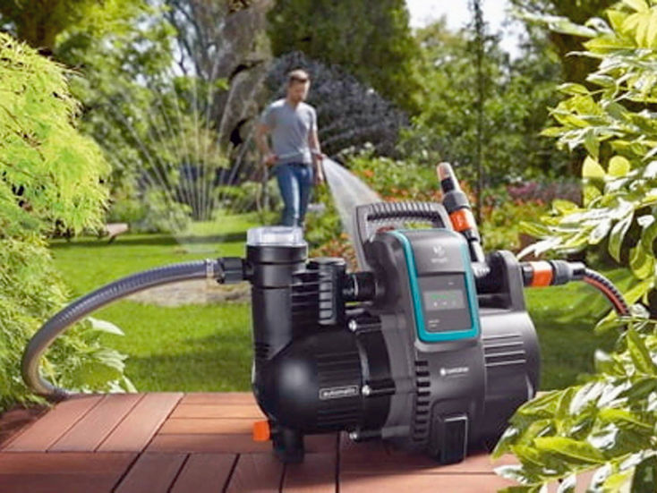

Vörös-fekete vízszivattyú a fapadón, mögötte férfi tömlővel egy zöld domboldalon.

A klasszikus kerti szivattyú az egyik legelterjedtebb típus a családi házaknál. Elsősorban sekélyebb kutakból, ciszternákból, hordókból, kerti tavakból vagy tartályokból történő vízkiemelésre használják. Leggyakoribb feladata az öntözés, ezért sokan egyszerűen öntözőszivattyúként emlegetik.
A kerti szivattyú általában a felszínen helyezkedik el, és egy szívócsövön keresztül emeli ki a vizet. Fontos tudni, hogy ezek a berendezések fizikailag korlátozott szívómélységgel rendelkeznek. A legtöbb hagyományos modell körülbelül 7–8 méter mélységig használható hatékonyan. Ha a vízszint ennél mélyebben található, más típusra lesz szükség.
A kerti szivattyúk nagy előnye az egyszerű használat és a viszonylag kedvező ár. Kiválóan alkalmasak slagos locsolásra, esőztető öntöző működtetésére vagy kisebb automata öntözőrendszerek ellátására. Sokan esővízgyűjtő tartály mellé is ilyen típust választanak. Arra azonban figyelni kell, hogy a legtöbb kerti szivattyú tiszta vízhez készült. Az iszapos, homokos vagy szennyezett víz gyorsan károsíthatja a járókereket és a tömítéseket. Szintén fontos, hogy a szivattyú ne működjön szárazon, mert a víz hiánya túlmelegedést és komoly meghibásodást okozhat.
