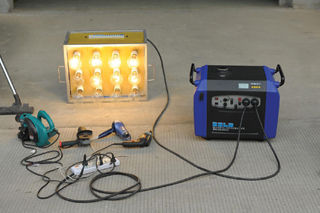

Legyen szó időszakos vagy folyamatos üzemű aggregátorról, kiválasztását több tényező befolyásolja. Nem mindegy, hogy világítani vagy hegeszteni szeretnénk vele, illetve a fogyasztók teljesítménye is fontos szempont.

A hordozható áramfejlesztők teljesítménye nagyjából 10-14 kW-ig terjed, ez már bőven képes fedezni egy kisebb háztartás energiaigényeit, de ha nem akarunk egyszerre mikrohullámú sütőt és porszívót használni, ennek a teljesítménynek a töredéke is elég lehet. Akármik is a felhasználási körülmények, lényeges, hogy az áramfejlesztő teljesítménye az üzemeltetni kívánt fogyasztók összteljesítményénél lehetőleg min. 20-30%-kal magasabb legyen.
Ha a fogyasztó nagy indítóáramot igényel, lehetőleg két-háromszorosa legyen az áramfejlesztő teljesítménye a fogyasztó teljesítményének! Nagy indítóáramot általában a
villanymotoros fogyasztók vesznek fel (pl. szivattyúk, kompresszorok, betonkeverők, vakológépek, ventillátorok stb.). A terhelt állapotban induló, rövidrezárt forgórészű aszinkronmotor indítóárama akár hat-nyolcszorosa is lehet a névleges áramának. Mivel az áramfejlesztők elviselik a rövid ideig tartó túlterheléseket, nem szükséges a hat-nyolcszoros túlméretezés, de benzinmotoros meghajtású gépnél legalább háromszorosa legyen az áramfejlesztő teljesítménye az aszinkron motoros fogyasztónak. Jelentős a bekapcsolási áramlökése a szünetmentes tápegységeknek is, ezért a problémamentes áramfejlesztő-szünetmentes tápegység együttműködés érdekében két-háromszoros mértékben méretezzük túl az áramfejlesztőt.
