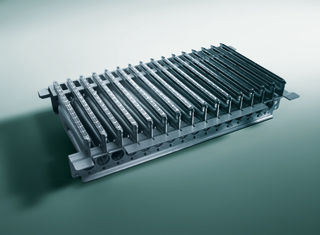

A nemesacél atmoszférikus égő vízben tökéletesen mosható, felülete kefével tisztítható. Azoknál az égőtípusoknál, ahol a fúvókasor az égővel együtt szerelhető ki, ellenőrizni kell a fúvóka és az égő keverőcsöve közötti szabad légáramlás lehetőségét, mert az összeállt szennyeződés erőteljesen rontja az égés minőségét, a nem megfelelő levegőmennyiség pedig tökéletlen égéshez, ezzel pedig balesetveszélyhez vezet.
