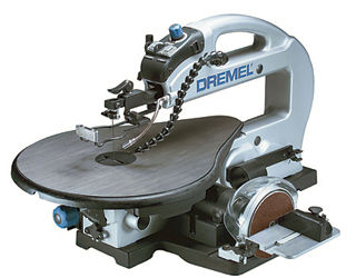

Dremel dekopirfűrész
Valójában ez a gép egy kombinált lombfűrész, amelyet 110 W-os motor hajt meg. Löketszáma
500-1500 között folyamatosan szabályozható löketmagassága 19 mm. A karbenyúlása 470 mm és 47 mm vastag anyagok vágását teszi lehetővé. A lombfűrészelési funkción kívül a motortengelyére tárcsacsiszoló is csatlakozik, sőt a tárcsa tengelyére külön beszerezhető flexibilis tengely is felerősíthető. A csiszolótárcsa asztala is éppen úgy szögbe állítható, mint a munkaasztala. Ezen kívül e kombinált gépnek más előnyös tulajdonságai is vannak. Nevezetesen, hogy egy mozdulattal megoldott a penge előfeszítése, és egyben az elforgatásával a vágás irány is 90 fokban megváltoztatható. A fűrészlapokat pofás szorítók rögzítik, így más gyártmányú pengék befogására is alkalmas. A maga 24 kilójával súlyos "egyéniség", csak szakkereskedésekben beszerezhető.
