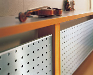

A struktúrlemezek speciális, innovatív termékek, melyek magas minőségű dekoratív felületeikkel segítik a belsőépítészeti tervezést. Fő felhasználási területük a lakások bútorainak, építészeti elemeinek, üzletberendezések és kiállítási területek burkolása mechanikai szempontból nem igénybevett felületeken. Ezenkívül használható színházi és prezentációs kellékek díszítésére és dekorációs alapanyagként is. A termék mintázatok és színek tekintetében igen nagy változatosságot mutat. Az alaptermék decoline néven kerül forgalomba, több száz színben. Ez egy 1 mm vastag sík anyag, amelynek melegen való formázásával keletkeznek az ún. "structure line" lemezek. Ezeken térbeli alakzatok láthatók, pl.: rizsszem, hullámos felület, piramis vagy lencse alakú dombornyomás stb. Tovább gazdagítja a választékot a "punch line" program, amely a decoline lemezek perforálásával keletkezik. A keletkezett lyukak formája, elosztása szintén nagy változatosságot mutat. További választási lehetőség az ún. multistyle lemezek alkalmazása. Ezek a meghatározott méretben hossz-, és keresztirányban bevágott lemezek nagyon hajlékonyak.
