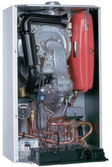

Vaillant kombi készülék belseje

A készülék jó hatásfokú üzeméhez a légfelesleg-tényezőt, azaz a levegő-gáz arányt igen pontosan be kell állítani. Ezért ezeknek a berendezéseknek az üzembe helyezése és karbantartása már nem képzelhető el megfelelő műszerezettség nélkül. A kondenzációs készülék felépítése jól látható egy Vaillant kombi készülék burkolat nélküli fényképén (illetve a Viessmann készülékekről készült robbantott rajzon). Bizony ránézésre már sokkal jobban hasonlít egy korszerű gépkocsi motorra, mint a megszokott gázkészülék formára. A ventilátor a fekete csövön keresztül a készülékházból szívja a levegőt. (A levegő ide vagy közvetlenül a készüléket tartalmazó helyiség légteréből, vagy csővezetéken a szabadból kerül be.) A levegővezeték alsó végénél látható az alumínium blokk gázadagoló szelepe és közvetlenül utána a ventilátor alumínium háza. A készülék felső részén a kerek formájú alumínium ház a szétbontást lehetővé tevő fülekkel és csavarokkal az égőt takarja. A kondenzációs készülékeknél a "láng" felülről lefelé ég. Ennek oka elsősorban az, hogy így a készülékben keletkező kondenzátum nem folyik vissza az izzásban lévő égőre. A készülék ezen kívül tartalmazza még a hagyományos cirkókban megszokott elemeket; keringtető szivattyút, tágulási tartályt, használati melegvíz előállításhoz hőcserélőt vagy tároló fűtéshez váltószelepet, és természetesen minden igényt kielégítő szabályozó berendezést is. A kondenzációs fali készülékek tehát éppen úgy komplett egységet képeznek, mint a hagyományos fali fűtő vagy kombi készülékek, és elhelyezés szempontjából: méretükben sincs jelentős eltérés. Nagyobb hőigények kielégítésére kondenzációs üzemű állókazánokat gyártanak, ezek ismertetése azonban meghaladná e cikk kereteit.
