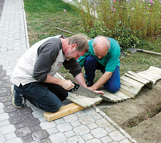

A fűrészpenge hosszát mindig a munka jellegéhez igazodva célszerű megválasztani
A fogsűrűség megválasztása a megmunkálandó anyagtól függ. A kemény lombos fákhoz a sűrű, viszonylag csekély mélységű, a puhább fenyőfélékhez pedig a durvább és mélyebb fogprofilú fűrészek a megfelelők és hatékonyak. Lényeges még a fogak terpesztésének a mértéke is, ami meggátolja a fűrészlap vágási horonyba szorulását, és ennek a vágáskor keletkező fűrészpor eltávolításában is jelentős a szerepe.
