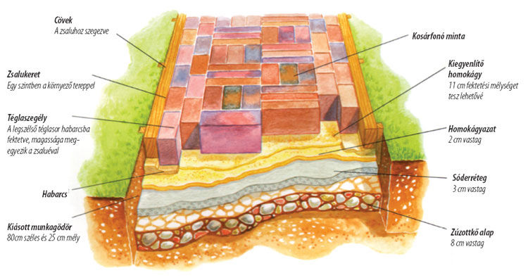

1. rajz

1. Rajz: A rétegrendeket bemutató rétegrajz Cövek A zsaluhoz szegezve Zsalukeret Egy szintben a környező tereppel Téglaszegély A legszélső téglasor habarcsba fektetve, magassága megegyezik a zsaluéval Habarcs Kiásott munkagödör 80cm széles és 25 cm mély Kiegyenlítő homokágy 11 cm fektetési mélységet tesz lehetővé Homokágyazat 2 cm vastag Sóderréteg 3 cm vastag Zúzottkő alap 8 cm vastag
