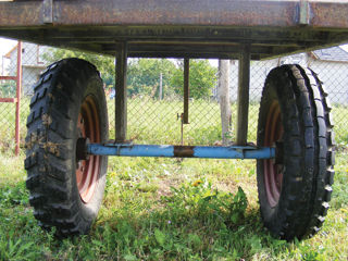

Bár egy-két motoros-kapa típushoz, és fűnyíró traktorhoz kaphatók gyári utánfutók, sokan inkább maguknak készítik ezt el. Így plusz funkciókkal is elláthatók e szerkezetek. A képen bemutatott, fűnyírótraktor után szerelhető házi típus előnye, hogy minden úgy lett kialakítva rajta, hogy az innen-onnan összeszedett alkatrészek a legkisebb átalakítást igényeljék. Az utánfutók többségének a kerekei nem teljesen a plató alatt helyezkednek el, hanem azok mellett. Akkor azonban sárhányót is kell szerelni föléjük, és oldalról az ott levő kerekek miatt nehezebb hozzáférni az utánfutóhoz, jószerével, csak hátulról rakodhatók emiatt. Példánkban ezek a hiányosságok úgy lettek orvosolva, hogy ráadásul még kevesebb munkaráfordításra volt szükség a szerkezet összeállításakor. Adott volt a két kerék a tengellyel. Ezekre a plató két acélrúd segítségével úgy lett ráhegesztve, hogy a kerekek teljesen a teherhordó rész alatt vannak: így nem kell sárvédő, és oldalról is rakodható a plató. Amikor az utánfutó nincs a traktor mögé kapcsolva, a kert egy sarkában leállítható. Vonórúdja támasztásával közel vízszintes állásban tartható, így "munkaidőn túl" a kerti munkaasztal funkcióját is ellátja, hiszen az alulra szerelt kerekek nem akadályozzák körbejárhatóságát.
A platóra a magasítások a hagyományos módon szerelhetők fel, egy-egy mozdulattal. A fűnyíró traktorhoz egy acéltüskével, csappal záródó szerkezettel lehet csatlakoztatni. A vonóhorog (ami a csatlakozás módja miatt nem is horog igazából) pedig a fűnyíró traktor vázához úgy lett felhegesztve, hogy a kidobó-nyílás működését ne zavarja, és a gyűjtőtartály is felhelyezhető legyen fűnyírás közben. Utánfutó vontatásakor természetesen a fűgyűjtő tartálya nem lehet a traktoron. Az előbbi példa is jól szemlélteti, hogy bár sok mindent megvásárolhatunk készen, az igazán saját igényeinkre szabott dolgokat gyakorta magunknak kell elkészítenünk. És ha ilyenkor el is térünk a hagyományos megoldásoktól, lehet hogy ennek köszönhetően egy praktikusabb szerkezethez jutunk.
