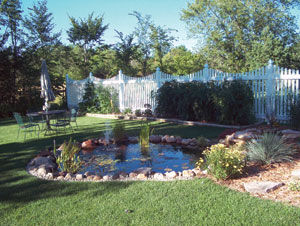

A tóvizet vagy a parton, száraz helyen lévő centrifugál-szivattyúval, (manapság divatos szóval kerti szivattyúnak nevezik), vagy a víz alatt elhelyezett merülő szivattyúval tudjuk a szűrőn átnyomni. Legtöbb berendezés a merülő típusokat használja fel. A tómederben lévő szivattyúk egyszerűbb esetben a vizet a velük egy egységben levő szűrőn keresztül szívják be majd szökőkúton, vízesésen át juttatják vissza a tóba. A nagyobb tavaknál a merülő szivattyú célszerűen 20-30 mm átmérőjű tárgyakat is képes felszívni, majd a vizet a szűrőkre nyomni. A szűrők a nagyobb berendezéseknél három szakaszosak. Először egy mechanikai előszűrő, majd egy finom mechanikai szűrő és végül egy biológiai szűrő van egymás után kötve ezeknél a berendezéseknél. A megszűrt vizet a tóba minél nagyobb levegőbekeverés (csobogók, vízesések, szökőkutak alkalmazásával) vezetik vissza. Ilyen elven működő berendezések a párszáz literes kis medencéktől a 10-20 m3-es tavakig kaphatók, számtalan formában és kapacitásban. Esetünkben ezt a rendszert elemenként állítottuk össze. A 60-70 m3 térfogatú fóliázott tóban szegélynövénysor, úszó növények és tavirózsák találhatók, a tavat hazai aranyszínű kárászok (Carassius auratus auratus) lakják. Mivel a közelben sok természetes vizes terület található a környék összes állatfaja "használja" a tavat. Természetesen már április végén megjelenik a zöld algásodás, és ekkor indul be a tóvíz tisztító rendszer. Az alapegysége egy ALKO SPE 400 szennyvízszivattyú. A zagyszivattyú elven működő készülék egy műanyag papírkosárban áll a tófenéken. A papírkosár résein a halak már nem férnek be, ezért azokat nem szívja be a szivattyú! A
kosár felső részét műanyag szúnyoghálóval zártuk le, és azt a szivattyú 1"-os KPE nyomócsövéhez rögzítettük. A szivattyú nyomócsöve a parton növényekkel eltakartan álló zárható fedelű 120 literes műanyag hordó tetején kialakított csatlakozócsonkon át juttatja a vizet a szűrőre. A szűrők a hordóban találhatók. A hordó alsó harmadáig 3-5 cm átmérőjű mosott szűrőkavics (a sóskúti kavicsbánya terméke) került, ennek tetején elhelyezett műanyagrács választja el a középső harmadban lévő durva nyitott cellás habszivacs rétegtől. A habszivacsot szintén műanyagrács fedi le, e fölött ún. Rachel háló (a krumpliszsák is ebből készül) gombolyag van. A hordó tetejéig érő, kb. 10 cm vastag rész szabadon marad. A szivattyúból érkező víz ezeken a szűrőfelületeken átnyomódva a hordó oldalán, az aljától 5 cm re kialakított 1"-os csonkon át távozik. A csonk a hordón belül 1"-os perforált csővel folytatódik a kavicsrétegben. Kívülről a csonkra szabványos gyorskötő idommal 1"-os KPE csövet csatlakoztatunk. Ez a csőszakasz vezet át a biológiai szűrőbe. A biológiai szűrő háza egy ALKO T 150 merevfalú kerti tómedence. A tó vízszintje fölött kb. 80 cm-re levő medence aljára 5 cm vastag 3-5 cm átmérőjű durvakavics vázréteg lett elterítve. Ennek a tetejére 5 cm vastag osztályozatlan (betonozó) homokos kavics réteg, majd e fölé 0,5-2,0 mm-es homokréteg került, 15 cm vastagságban. A medence felső 10 cm vastag sávja szabadon marad, ezt a mechanikai szűrőből érkező szűrt víz tölti fel. A víz a saját súlya hatására átnyomódik a biológiai szűrő rétegen. A nagy aktív szűrőfelületen kialakuló ún. biológiai hártya szűri ki a vízből a mikroszkopikus szervezeteket, főleg az algákat. A medence alján kialakított 11/2"-os csonkhoz csatlakoztatott 11/2"-os KPE csövön keresztül jut a tisztított víz vissza a tóba, egy csobogón keresztül, levegővel feldúsulva.
Ezzel kész is a rendszer. Az üzemeltetni a legmelegebb nappali órákban célszerű, ezzel is segítjük a tó levegőztetését. Esetünkben a szivattyú 40-50 liter vizet nyom át a szűrőn percenként. Ha naponként 5-5 órát működik, akkor naponta 12 m3 tóvizet tisztít meg, a tó kb. 1 hét alatt, kerül teljesen átszivattyúzásra. A rendszer üzemelését naponta kell ellenőrizni. Legcélszerűbb akkor működtetni, ha mi is a tónál tartózkodunk, így folyamatosan felügyelhetjük. A szűrők közül a mechanikai szűrőket a hordóból kivéve, erős vízsugárral átmosva, a hálót folyóvízbe kézzel átgyúrva és átöblítve tisztíthatjuk ki. A szűrőkavicsot erős vízsugárral akár a hordóban is átmoshatjuk, ezt hetente célszerű elvégezni. Tisztításkor a biológiai szűrő tetejéről 5 cm vastagon kis lapáttal le kell a kanalazni a homokot, majd azt átmosni vagy cserélni hasonló homokkal. Ezt is 7-10 naponként célszerű elvégezni. A lemosott anyag és a mosóvíz a tóba semmiképpen ne kerüljön vissza, azt a fák, a veteményes locsolására használhatjuk fel. A nagyobb darabos hulladékot elégethetjük, vagy komposztálhatjuk. A tél előtt a szűrőrendszert víztelenítsük, száraz fedett helyen tároljuk, a szivattyút szintén vegyük ki télire a tóból. A szivattyú elektromos vezetékét semmilyen körülmények között ne toldjuk, lehetőleg védett helyen, akár védőcsőben vezessük az áramvételezési helytől a tóba. A szivattyú üzemelését külön hőkioldós biztosítékon keresztül biztosítsuk. A szűrőrendszer közbeiktatásával a tó tisztább vizűvé válik. Kellemesebb látványt nyújtva egyúttal kedvezőbb életfeltételeket biztosít a tó lakói számára.
