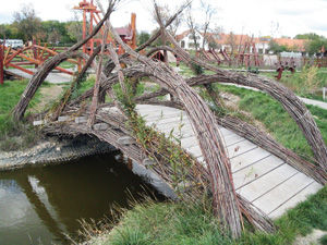

Legegyszerűbben kerítést készíthetünk fűzvesszőkből.
Ezt kombinálhatjuk úgy, hogy bizonyos formákat készítünk, játszva a vesszők magasságával. A kerítésbe a képeken látható módon különféle mintákat is beleszőhetünk. A vesszőket nem csak egyesével, hanem kötegelve is felhasználhatjuk korlátok, élő boltívek stb. elkészítésére. Készíthetünk "indiánsátrat", gyermekkunyhót is úgy, hogy a tetejére nád, vagy egyéb takarás helyett fűzvesszőket borítunk oly módon, hogy a vesszők eredetileg is lejjebb levő, tehát vastagabb része 20-25 centiméternyire a földbe érjen. Ez tavasszal a már említett módon meggyökeresedik, és a tető kilombosodik. Bármit is készítünk fűzvesszőből - a dugványozásos növényszaporítás szabályait szem előtt tartva - figyeljünk a vesszők polaritására. Ez annyit tesz, hogy ami a fűzfán eredetileg idősebb, azaz a törzshöz közelebbi rész volt, az kerüljön a földbe, ne állítsuk feje tetejére a vesszőt. Klasszikusan dugványozáskor néhány centiméteres, maximum 15-20 centiméteres növényi darabokkal dolgozunk. Itt a "fűzfavessző dugványok" hossza elérheti vagy meghaladhatja a két méteres hosszúságot is. Ezért tavasszal - ahogy az idő melegedni kezd - gondoskodjunk a vesszők tövének bőséges öntözéséről, akár az egész vessző permetezésével együtt. Így kisebb az esélye annak, hogy a vesszők kiszáradnak, mielőtt a vesszőtalpak meggyökeresednének. Ha kialakul a gyökér, akkor az már képes lesz ellátni a növény felsőbb részeit is vízzel és a benne oldott tápanyagokkal. Ekkortól a kerti díszünk részben élő növényként viselkedik majd.
