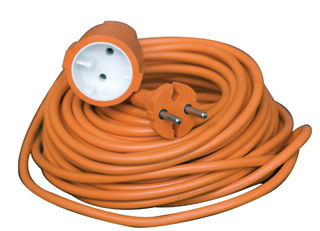

Külön kell figyelnünk a feltekercselhető, akár 10-20 m-es hosszabbító kábelekre. Ha ezeket úgy használjuk, hogy nincsenek lecsévélve a kábeldobról, akkor komolyabb terhelésnél tekercsként kezdenek működni, és az örvényáramok erősen melegíteni kezdik a kábelköteget. Ezzel a jelenséggel a nagy teljesítményű porszívóknál is találkozhatunk, ha hosszasan használjuk a gépeket úgy, hogy csak egy rövid vezetékszakasz van kihúzva a kábeldobból. Leghelyesebb, ha nagyobb teljesítményű háztartási eszközöknél (bőven 1000 W felett vannak már a porszívók, vasalók, fűnyírók stb.) a kábeldobról letekerjük a vezetéket használatkor.
A szabadban használt gépek mindegyike földelt védőérintkezős, és a hosszabbító kábelek is védő eresek, ezeket csak földelt dugaszoló aljzatba szabad csatlakoztatni, különben az áramütés kockázatát teremtjük meg a nem megfelelő csatlakoztatással. Ezeket a kábeleket lehetőleg ne hosszabbítsuk, és ha muszáj, akkor sem elosztós hosszabbítóval, hanem gyárilag a vezetékre öntött aljzattal és dugóval szerelt vezetékkel.
