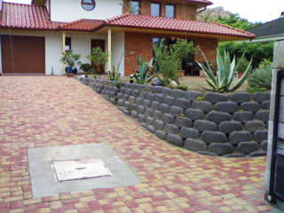

A Hauraton DRAINFIX BLOC szikkasztó láda magas tározó kapacitású. Ez a nagy beépítési mélységű, tartós rendszer gépjárműforgalommal terhelt területekre való beépítéshez is alkalmas. A képen jobboldalt látható aknába jut a folyókarendszerben összegyülekező víz, ezután a geotextilia szűrővel körülvett szikkasztóelemekbe kerül. A baloldalon a csapadékcsatorna vizét összegyűjtő és tisztító aknából az ún szürkevizet lehet újrafelhasználni. A nagy intenzitású csapadékokból származó többletvíz szintén a szikkasztóelemekbe kerül.
