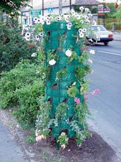

A kis alapterületen felfelé nyúló virágoszlop lenyűgöző látványt nyújthat, különösen nyári virágpompájában. Minimális helyigénye miatt akár egy aprócska kertben is lehet helyet szorítani számára, és házilagos elkészítése sem ördöngösség. Előnye még, hogy ott is nevelhetünk virágot, ahol a természetes életfeltételek egyike-másika - pl. a megfelelő talaj vagy a víz - hiányzik. A kerten kívül erkélyen, loggián, teraszon és tetőkerten is felállítható, de alkalmas csúnya falfelületek eltakarására, nemkívánatos belátások megakadályozására is. Körkörösen úgy is beültethető, hogy minden oldalról jól mutasson.
Alakja, formája hosszú, hengeres, vagy kissé keskenyedő gúla, piramisforma lehet, de egyéni ötlettel más is elképzelhető, csak túl bonyolult alakzattá ne váljon, kiugrások, bemélyedések ne legyenek rajta, mert ezek fokozottan érzékenyek a kiszáradásra.
