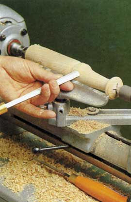

Magától értetődően az ilyen munkához elsősorban megfelelő gépre van szükségünk. A választék mondhatnánk szegényes, hiszen ma már kihaltak a régi értelembe vett univerzális, faesztergává is átalakítható barkácsgépek. A Bosch ugyan gyárt kimondott faeszterga gépet (1), ez azonban végső soron egy esztergálásra kész állvány, de meghajtó gép nélkül. Az eszterga "lelke" viszont a Bosch gyártmányú elektromos fúrógépeken kívül lehet bármilyen fúrógép is, amelynek a nyaka 43 mm átmérőjű, és legalább 500 W a felvett teljesítménye.

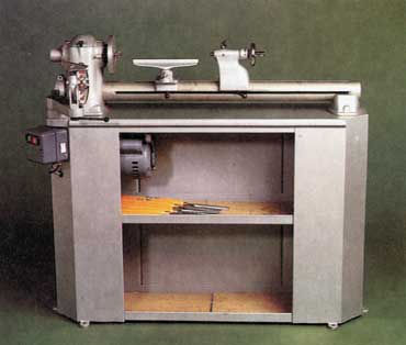

Kisebb átmérőjű, nem túl hosszú tárgyakat mikrogépekkel meghajtott faesztergákon is lehet készíteni (3), ha egyébként a meghajtó gép teljesítménye megfelelő, és fordulata is szabályozható. A régi faeszterga állványok is használhatók, legfeljebb a réginél korszerűbb fúrógépet célszerű a befogó állványába erősítenünk. Ha a "nyakbőségük" megegyezik, azaz 43 mm, akkor ennek semmi akadálya. Ellenkező esetben szűkítő gyűrűt kell alkalmaznunk, vagy az állvány nyílását kell marógépen 43 mm átmérőjűre bővíttetnünk. Az ilyen régi barkács faeszterga készletek már csak azért is előnyösek, mert ezek feltehetően komplett egységek, és a gyakorlatszerző munkákhoz tökéletesen megfelelnek.

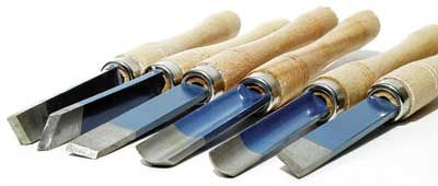

Esztergályozni kések nélkül nem lehetséges. Bizonyos esetekben, pl. sarkos formák, hengeres és domború felületek kialakításához használhatjuk a favésőinket is, ám ezeket célszerű kimondottan a faesztergálásához készült vésőkkel is kiegészítenünk (7). Élszögűk lágy faanyagokhoz 20-30 fok, a keményfákhoz valóké pedig 50-60 fok. Funkciójuk szerint vannak nagyoló-, finomító és alakvágó-, idom-, valamint laposvésők. Ezen kívül a fa esztergályozása közben esetenként szükségünk lehet különféle üregelőkésekre is, amelyeket azonban általában magunknak kell elkészítenünk, mégpedig jó minőségű szerszámacélból. Ez azonban most még a jövő zenéje, egyelőre elégedjünk meg a legszokványosabb esztergavésőkkel. A pontos munkához mérőeszközök is szükségesek. A faesztergálásnál ezekre pedig - a jó szemmértékünkön kívül - különösen nagy szükségünk van, ám a tolómérőnket, vagy fém mérőlécünket legfeljebb csak acélhegyű-, és belső tapintó körzőkkel kell kiegészítenünk.

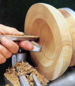

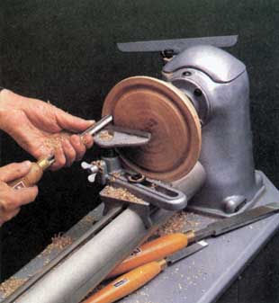

Ha viszont a befogott anyag farostjai merőlegesek a forgástengelyre, akkor erre merőlegesen, tehát keresztirányban esztergálunk (9). Anyagként vastagabb fakorongok, deszkából kiszabott sokszögű darabok, vagy vékonyabb anyagokból összeragasztott tömbök használhatók fel, és a szabályos korong alakot ugyancsak nagyoló esztergálással alakíthatjuk ki (10). Ennyit bevezetőként a konkrét munkák előtt, amelyekre a következő lapszámainkban kerítünk sort.
