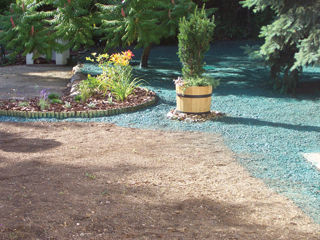

Erózióvédő paplan
A lemosódásra hajlamos területeket a gyep kialakulásáig mulccsal, vagy kaviccsal borítva érdemes védeni
A csapadékvíz nemcsak összegyülekezve, pincéket, mélyebb területeket elárasztva okozhat gondot, hanem a földre hullva azonnali kimosódást, árkosodást, azaz talajeróziót okozva is károsít. A csapadékvíz kezelése során már itt kell kezdeni a beavatkozást, kezelést. Ugyanis a lemosott talaj iszapos zaggyá áll össze, és az elöntött helységekben, helyeken marad a sár, iszap vastag rétegben.A lemosódásnak kitett területek (frissen füvesített telekrész, rézsűs kertoldalak, épület körüli földfelületek) védelmét a különféle talajtakarókkal biztosíthatjuk. Legjobb borítás a fűvel, növényekkel stabilan benőtt földfelszín, de mit tehetünk addig, míg ez kialakul? Boríthatjuk a talaj mulccsal, kaviccsal, de ezeket egy nagyobb eső, bizony lemossa. Még a tekercsben kapható ún. készgyepet is teljesen elmoshatja egy felhőszakadás. A geotextília anyagokból összeállított erózióvédő paplan a rézsűk növényekkel történő gyors betelepítésére és az azonnali erózióvédelemre a legalkalmasabb megoldás. Az erózióvédő paplan biológiailag lebomló anyagok felhasználásával készül, mint pl. kókusz, juta, szalma. Véd a szél és a víz eróziós hatásaival szemben. A rézsüknél kerül beépítésre, és védi ezeket a természetes vegetáció megerősödéséig az eróziótól. Az erózióvédő paplanok védik a rézsűket a kiszáradástól is, így segítve elő a betelepített növények gyorsabb fejlődését.
