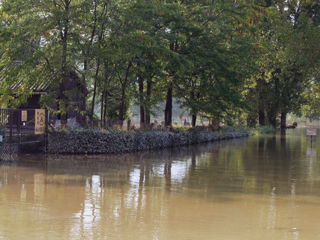

A felgyorsult hírközlés miatt, szinte hetente közvetít a TV nagy csapadékok, illetve árvizek miatt sárral, vízzel elöntött lakásokról, házakról, szerte a nagyvilágból. Mivel a hazai lakott területek jelentős része folyók, patakok közelében, mély fekvésű belvizes helyeken található, ezért sokszor még a megelőző óvintézkedések ellenére is elöntheti a biztonságosnak hitt lakóterületeket egy extrém nagy csapadék vagy árvíz.
Ezután már csak a kármentés, és az ár levonulása után a helyreállítás marad a feladat. Nálunk szerencsére ritkák a közelmúltban, pl. a Kanári szigeteken vagy az olaszországi Alpokban történt sárlavinaszerű elöntések, de a nagy folyóink völgyében a tartós magas árvizek, vagy a kisebb vízfolyások sűrűn beépített szakaszain a hirtelen árvizek gyakran okozhatnak elöntéseket. Sokszor olyan hirtelen következnek be ezek az események, hogy szinte csak a legszükségesebb holmikkal lehet elmenekülni a lakásból. Szerencsére ezek az elöntések amilyen hamar bekövetkezhetnek, ugyanolyan gyorsan le is vonulnak. Utánuk azonban a "vízözön" nyomai sajnos ott maradnak. Cikkünkben ezeknek, a nyomoknak az eltüntetésére, a lakás helyrehozatalára szeretnénk tanácsokat adni Olvasóinknak. Először is; amikor levonult az ár, csak akkor mehetünk be az ingatlanunkba. Az elöntés miatt esetlegesen kiürített területekre az Országos Katasztrófavédelmi Főigazgatóság "Tudnivalók a visszatelepítésről"-c. előírásai az irányadóak:
