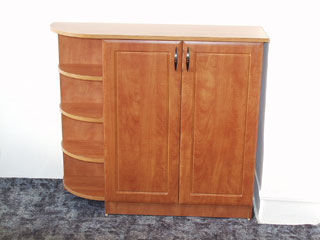

Kiegészítő polcos szekrény
Ugyanaz zárható ajtóval jótékonyan eltakarja a rendetlenséget
