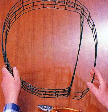

Nem kell hozzá más, csak egy nagy műanyag hulladékgyűjtő zsák, hegesztett huzalos ágyásszegély és egy kb. 25 mm átmérőjű fa tartórúd. A műanyagzsákot tartó gallért hegesztett huzalos kerítésfonatból is levághatjuk, vagy akár több összecsavarozott, 2 mm-es huzalból is kialakíthatjuk. Nyélnek pedig megfelel egy kiszolgált felmosó műanyag bevonatú nyele, vagy egy régi seprűnyél is. Először is a zsáktartó gallért készítsük el. Ha ezt hegesztett szálú, sűrűbb huzalozású ágyásszegélyből, kerítésfonatból szeretnénk kialakítani, akkor ezekből az anyagokból előbb kb. 60 mm széles csíkot kell leszabnunk. E művelethez nagyobb kombinált-, vagy még inkább huzalvágó fogót használjunk. A csík olyan hosszú legyen, hogy a végeik kétszeri körbetekerés után érjenek össze. Ha rövidebb a hálócsík, akkor lapolva, kötöző huzallal összefonva alakítsuk ki a nagy szemetes zsák szájához megfelelő hosszúságot. A hálócsík végeit a fogóval hajlítsuk vissza. A gallér alakja alul egyenes legyen, hogy a földre tudjuk majd szorítani, felül pedig félkörben hajlítsuk alakra (1).
