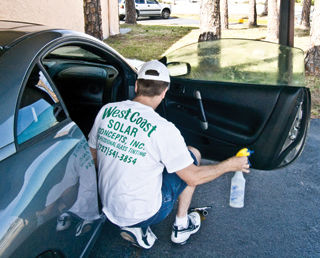

A fólia felragasztásához tiszta, zsírmentes felületre van szükség, a megtapadt maszat vagy kosz látható és zavaró foltot hagy. A kivitelezést végző műhelyben samponos vízzel lemossák a fóliázandó
A tiszta ablakfelületet benedvesítik, így könnyebben kiszoríthatók az apró buborékok a fólia alól kiszorítása
ablakot, majd egy speciális pengével (amit a szakzsargon csak gyalunak vagy pengézőnek hív) eltávolítják a szabad szemmel észrevehetetlen felületi szennyeződéseket. Ezután lemérik az üveg külső méreteit, majd nagy tűréssel kiszabják a fóliát. A felületre először kívülről teszik fel az egy- vagy többrétegű anyagot, és hőlégfúvóval az üvegre melegítik, hogy a fólia teljes egészében felvegye annak formáját. Ezután egy sniczerrel levagdossák a felesleges részeket, s következik a fólia végső előkészítése: síkosító adalékkal összekevert víz spriccelése közben leválasztják a méretezéshez és a fólia védelméhez elengedhetetlen külső réteget. Végül jól benedvesítik a felhasználandó réteget és az üveg belső oldalát, így illesztik a helyére a rugalmas anyagot. A nedvesítésnek két célja van: segít pontosan a megfelelő részre csúsztatni a fóliát, és ez teszi lehetővé, hogy egy műanyag lapka segítségével az összes légbuborékot eltávolíthassák. Ha minden nedvességet kitoltak a fólia alól, a ragasztó tapadni kezd. Fontos, hogy a teljes megszilárdulásig (nyáron 1-2, télen 4-5 napig) ne húzzuk le az ablakokat.
