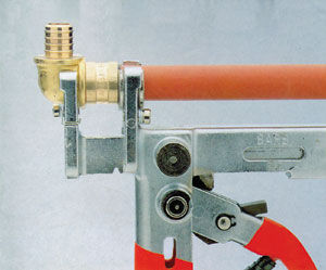

A csőkötéseket ún. mechanikai szorítókötéssel hozzuk létre, amit a rézidomokhoz tartozó gyűrűkkel biztosítunk. A szerelés olyan egyszerű, hogy semmiféle előképzettséget nem igényel. Fázisait képeinken is bemutatjuk
1. A cső méretre vágása, melyet a szerelőkészletben lévő "olló" segítségével kell elvégezni. Ez pontosan merőleges vágási felületet biztosít.
2. A gyűrű elhelyezése a csővezetéken.
3. A csővezeték idomméretre történő feltágítása, amit a tágító-szerszámmal kell elvégezni. A szerszám úgy van kialakítva, hogy több mérethez is használható legyen.
4. Az idom elhelyezése a tágított csőszakaszban. Itt ügyelni kell, hogy az idomból egy rovátka a csövön kívül essen.
5. A szorítókötés létrehozása az idomszerszámmal. A szerszám alkalmazása során, először ki kell választani a csőméretnek megfelelő félgyűrű betéteket, majd ki kell nyitni a szerszámot annyira, hogy az idom és a gyűrű a két félgyűrű közé essen. A fogasléc mozgatásával a gyűrűt az idom pereméig kell nyomni.
