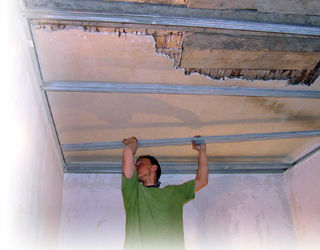

A váz kialakítása
Ha adottak az álmennyezet kialakítására a körülmények, akkor azt is meg kell vizsgálni, hogy az eredeti mennyezet mennyire terhelhető. Az álmennyezeteknek ugyanis szilárd és vetemedésmentes tartóvázra van szüksége. Ennek és a rá felerősítendő burkolatnak a súlyát az eredeti mennyezetnek kell megtartania. Régebben a tartóváz többnyire fából készült, ma viszont már e célra különféle méretű UD, UW, CW profilú acéllemez idomokat szokás alkalmazni. Ezek tartósabbak, könnyen szerelhetők és az önsúlyuk is kedvezőbb a faanyagoknál.
Kisebb fesztávú és felületű álmennyezetekhez elégséges, ha a határoló oldalfalakra UW idomok kerülnek felerősítésre, majd ezekre 45-60 cm-enként rögzített CW idomok hidalják át a helyiség keskenyebb oldalai közötti távolságot. Az áthidaló idomokat 1,5 m feletti hossz esetén még középen, vagy 60 cm-enként csavarozott függesztő idomokkal kell a mennyezethez rögzíteni. Erre a burkolóanyaggal terhelt kereszttartók behajlásának megelőzésére van szükség.
Nagyobb felületű álmennyezetek kialakítását már célszerű szakemberekre bízni, mert a vázat és egyben az egész állmennyezetet statikailag is meg kell tervezni, és a kivitelezése is komoly szakértelmet igénylő feladat. Különösen akkor, ha az álmennyezet váltakozó síkú, ami különösen összetett feladat a váz és a rá kerülő burkolat kialakítása szempontjából is.
