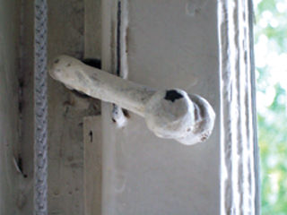

A régi ablakzárak nem túl változatosak. A legrégebbi pallótokos ablakok szárnyát ablakfordító kengyelekkel lehet zárni, amelyek a tokon találhatók és az ablakszárnyra fordítva rögzítik azt. A kengyel tengelye általában kopott, lötyög, és ezért nem képes a szárnyat szorosan a tokba szorítani. Ilyen igénytelen "zárak" az öreg épületek mellékhelyiségek ún. egyrétegű ablakain találhatók. Ezeket "hagyománytiszteletből" akár azonos kivitelű új darabokra is cserélhetjük, ám némi plusz munkával viszonylag könnyű "korszerűbb", kilinccsel elfordítható ablaknyelv zárakra cserélni. Ebben az esetben a régi ablakfordító leszerelése és a fészkek kifoltozása után a nyelvzár tengelyének lyukat kel fúrni, majd - a befelé nyíló ablakszárny külső oldalának aljazásán a zártesthez igazodó méretű süllyesztés kivésése és az új zártest felcsavarozása után - már csak a vázcímer és a négyszögszárú kilincs felszerelése van hátra. A nyelvek helyét annak kifordításával célszerű előjelölni az ablakoszlopra, s csak ezt követően lehet a zárlemezeket a vésett fészkek elé csavarozni. A kilincstengelyt - méretre vágása után - a végének elperemezésével lehet rögzíteni. Kisebb méretű ablakoknál elégséges egy-egy ablakzárnyelvet felszerelni, a nagyobbaknál azonban kettő-kettő szükséges, mégpedig a sarkoktól kb. 35 cm távolságra. Az ablakfordítók vagy ún. rászegezőek, vagy bevéső kivitelűek, amelyek csak széles aljazású keretek vésett fészkébe csavarozhatók be. Kifelé nyíló ablak keretére a belső oldal felöl 5 mm mélyre süllyesztve kell a fordító-zárnyelvet felszerelni, a kilincset pedig már előzőleg közvetlenül a fordítólemezre ajánlatos felhegeszteni. A zárat ebben az esetben ajánlatos egy fa takarólappal a keret síkjába igazítani.

A lötyögő ablakfordító kengyel nem rögzíti kielégítően az ablakszárnyakat
